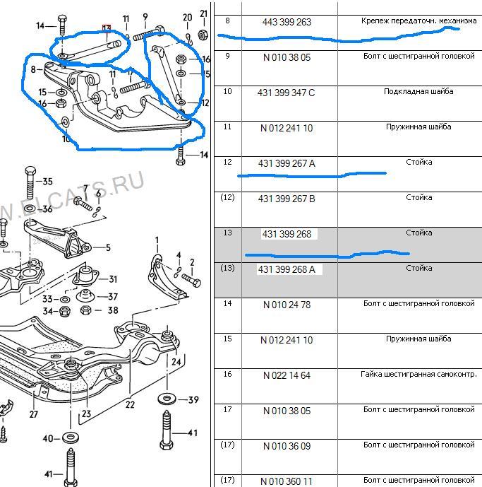

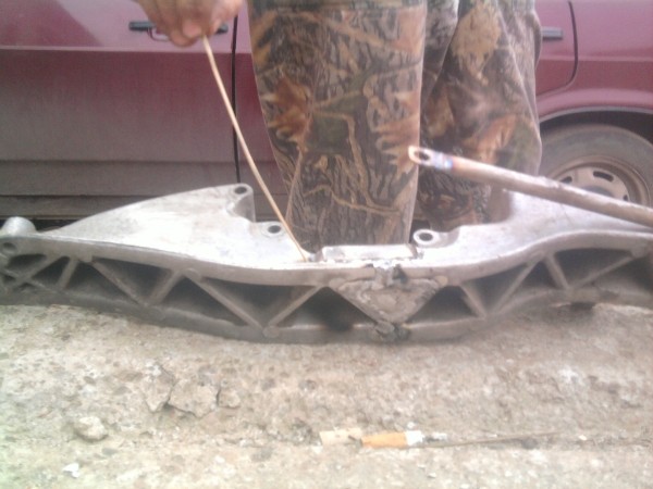

Она была разломана надвое посередине, верхние болты в ней были не закручены, одна из вспомогательных стоек отломана. Причем обе подушки стояли одинаково (а с завода одна перевернута относительно другой)и под один край траверсы подложена огромная гайка. На езде отражалось содроганием кпп и двс при выжимах сцепления на первых двух передачах.
разместил здесь объявление о покупки этой приблуды, и ничего в ответ. Я думал наперебой завалят))
вообщем снял свою и отвез одному из лучших аргонщиков в городе. Сказал заварить 700р, усилить - 1000р. Ну, есессно, усилил.
приехал обратно, начал ставить и ..
болты, что казались незакрученными были просто вставлены и обмазаны герметиком, т.к. их оборвало когда-то и концы застряли в резьбе. Чтоб это высверлить, надо снимать кпп. Ставил с дядькой, он отличный моторист и колхоза повидал не мало. Сообразил нарезать 10-ую резьбу до отломков болтов, вкрутить переходные шпильки с М10 на М8 и посадить траверсу на них. В конечном итоге всё получилось. Стоит намертво. Первая и вторая стали включаться ну очень легко, даже не привычно, вибраций/ударов не стало вовсе. Доволен))
